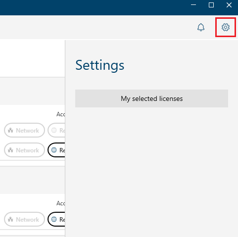

설정
라이선스 관리자에는 “내가 선택한 라이선스”를 볼 수 있는 버튼이 있는 설정 패널이 있습니다. 이를 통해 최신 버전의 CAM2, CAM2 Editions, FARO Zone, As-Built AutoCAD 및 As-Built Revit을 실행하기 위해 선택한 라이선스를 관리할 수 있습니다.
버튼을 클릭하면 ‘내가 선택한 라이선스’ 화면이 열리며, 이 화면에서 고객은 특정 소프트웨어 제품에 대해 저장된 라이선스 선택을 삭제할 수 있습니다.
다음에 고객이 FARO Zone 3D를 실행할 때 소프트웨어를 실행할 라이선스를 선택할 수 있습니다(선택할 수 있는 유효한 라이선스가 두 개 이상 있다고 가정할 때):
