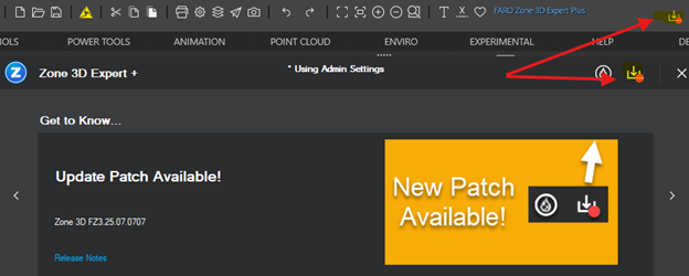

  2. 시작 화면, 제목 표시줄 및 정보 텍스트에 '업데이트 가능' 알림이 표시됩니다.
  3. 이러한 아이콘 중 하나를 클릭하면 업데이트 메뉴가 열리고 업데이트를 클릭합니다.

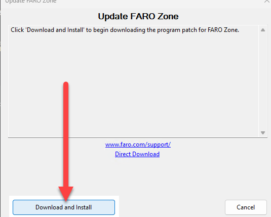

  4. 다운로드 및 설치 버튼을 클릭합니다.
